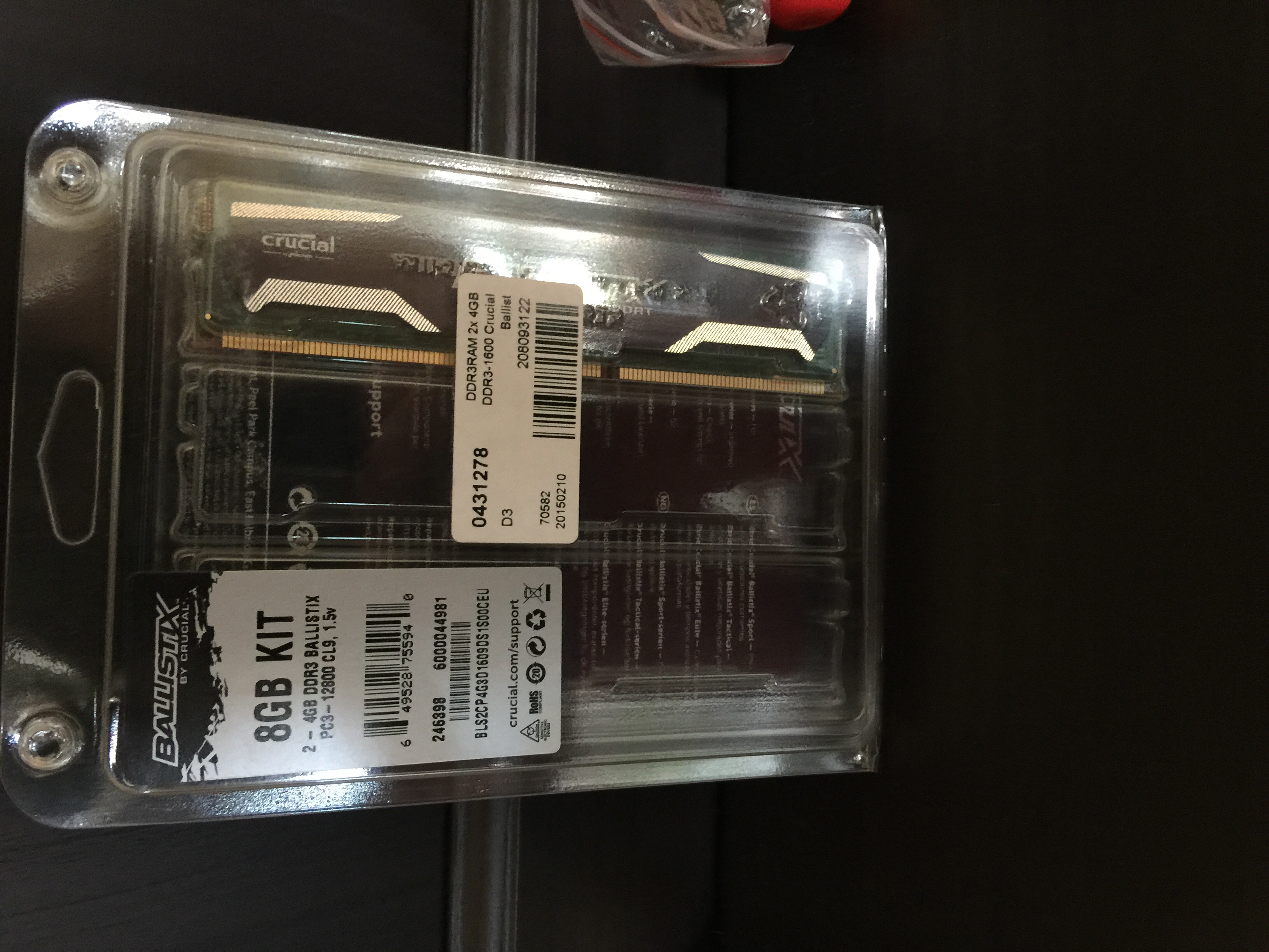

RAM: DDR3RAM 2x 4GB DDR3-1600 Crucial Ballistix Sport (Neu Eingebaut) Link

Habe alles zusammengebaut und nun bootet er nicht mal ins BIOS -.- die RAM Riegel habe ich Einzel getestet, jeder Riegel im jeden Slot ... Kein positives Resultat ... Habe dann an den ganzen Netzteilstecker die Spannungen gemessen ... Alle Spannung waren für mich in Ordnung (3,3V 4,9V & 11,9V). Hatte alles Abgeklemmt außer 1 RAM Riegel, Motherboard, CPU und Netzteil. Der Rechner geht für 1 Sekunde an, dann wieder aus, nach 2 Sekunden wieder an und schaltet nach 10 Sekunden wieder aus ...
Komme einfach nicht ins BIOS, Bildschirm ist am Motherboard hinten angeschlossen (per HDMI). Ansonsten ist nichts angeschlossen gewesen, keine Tastatur/Maus etc. Hatte sogar den CPU nochmal rausgenommen um zu schauen ob irgendwelche Pins verbogen sind ... einfach Nichts!
Könnte echt kotzen, habe keine Ersatzteile wo ich schnell was austauschen/testen kann. Alle alten Teile hatten früher Funktioniert und lagen nur im Keller
Edit 15:45:
Habe jetzt die RAM-Riegel gegen andere ausgetauscht. Mal sehn ob's funktioniert. Laut Verkäufer sollen die RAM-Riegel von Kingston am kompatibelsten sein. Die alten RAM-Riegeln von Crucial wurde vom Verkäufer vor Ort getestet, sie funktionierten einwandfrei.

Neuer RAM-Riegel eingebaut ... Liegt nicht am Arbeitsspeicher
