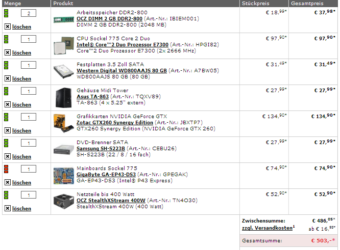

Hi Leute,
nicht dass ihr denkt, ich kenn die Suchfunktion nicht und habe den Thread nen paar Zeilen tiefer nicht gesehen, nur liegen hier die Präferenzen etwas niedriger.
Ein Kumpel von mir möchte sich nen neuen PC für max. 500€ zusammenstellen. Bei den Komponenten hat er keine Präferenzen, was Hersteller angeht, kann also AMD oder Intel bzw. AMD(ATI) oder NVIDIA sein. Des Weiteren braucht er grad mal ne 80GB Festplatte und braucht kein stylisches Gehäuse. Ich hab schonmal ne kleine Auflistung bei Alternate zusammengestellt, da habt ihr aber bestimmt noch nen paar Verbesserungen für (und ich hab den Prozzi-Kühler vergessen) ;)
Achja und es soll so viel Leitung wie möglich für 500 Euronen rüberkommen ;) (Hauptaugenmerkt liegt hier auf der Grafik)

Hi.
Mainboard: ASUS P5QL-E (ca. gleicher Preis)
Festplatte: Western Digital 320GB AAKS (5-10 Euro mehr)
Gehäuse: Antec Three Hundred (leider 20 Euro mehr, aber lohnt sich)
Wenn dann noch bei nem anderen Versand (z.B. Hardware-Versand.de) bestellt wird, kommt man auf den selben Gesamtpreis.

Ich finde das die Komponenten nicht unbedingt gut zusammen passen. Deine CPU und dein Netzteil ist weit zu schwach für die Grafikkarte , die HDD ist nicht lohnenswert als 80 GB und am Speicher kann man auch was besser machen besser
Tipp von mir:
Amd Cpu
http://www.alternate.de/html/product/CP ... Sockel+AM3
Mainboard
http://www.alternate.de/html/product/Ma ... kel+AM2%2B
Speicher
http://www.alternate.de/html/product/Ar ... =DDR2-1066
Netzteil minimum sowas in der Art
http://www.alternate.de/html/product/Ne ... s+400+Watt
Als HDD kannst ruhig wie Cryss schon sagt ne 320er nehmen.Beim Netzgerät is auch sehr wichtig das du für die GTX 260 2 Express V2 -stränge hast mit jeweils mindestens 17 Amper sonst rührt sich da nix ^^
ideal wären eigentlich 22 Amper aufwärts.
Musst die Sachen auch net bei Alternate kaufen, ich stell da nur gerne zusammen da die sehr viel Auswahl haben. :wink:
PS: Cpu und Mainboard passen zusammen auch wenn es net als supportet drin steht..
Gehäusetiefe auch min 47 cm da die Grafikkarte sehr lang ist und du sonst keinen Platz hast um sie zu stecken^^

danke nochmal das ihr alle paar tipps gegeben habt!
hab den pc nun mal zusammen gestellt und will bald bestellen.
falls euch noch etwas einfällt einfach sagen, hier die zusammenstellung:
(ist bei 550€ ohne laufwerke, neue benötige ich nicht)

Also mir fällt das du 2 NT`s in deiner Liste hast und deswegen ca 50 € zu hoch bist...^^
Für den Amd noch n Tipp:
Mein Schwager hatt genau diesen Prozi und kann über die Amd unlock utility`s die "vorhanden 2 Kerne" zusätzlich freischalten. Insgesamt dann 4 Stück.
Im Vergleich kannst du so den Serien 3,1 Ghz Amd mit einem Q6700@3,2 Ghz sehn.
Also Leistung sollte genug rausspringen^^

ohhhh man, du hast recht! wäre mir nie aufgefallen
muss ich mit nem kühler verwechselt haben, der ist nämlich nicht dabei!
