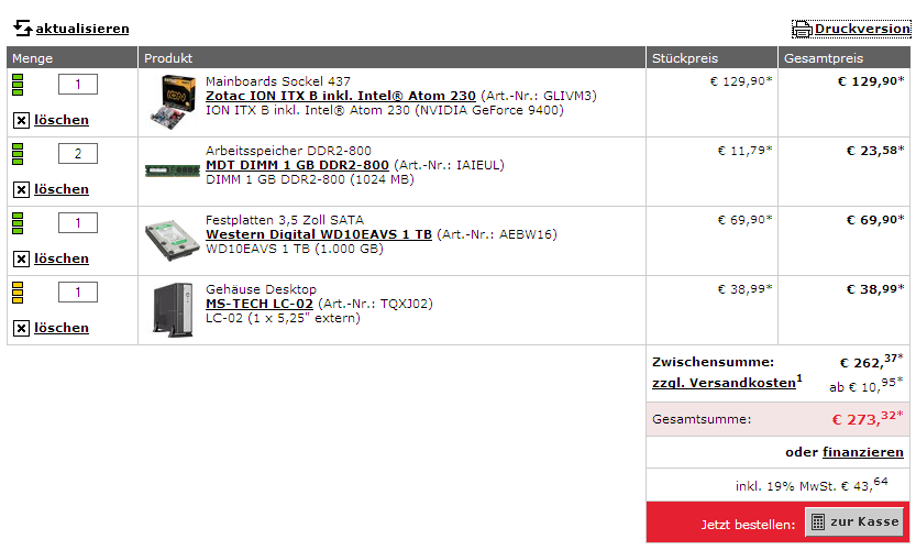

Ich hab da schonmal einige Komponenten zusammengestellt:
Hier fehlt eigentlich nurnoch ein optisches Laufwerk und eine passende TV-Karte, denn mit dem Zotac ION hat man Mainboard, CPU und gute Grafik und ein externes 12V Netzteil. Das System ist bis auf die Festplatte soweit komplett silent.
Über die Festplattengröße, den RAM und das Gehäuse kann man natürlich noch diskutieren, das hab ich nur mal schnell zusammengestellt ;)

Intel Atom? MS-Tech Gehäuse?
Da kauf ich mir doch lieber etwas leistungsfähiges, das ich nicht im Schrank verstecken muss.

Also gegen den Intel Atom ist jawohl nix zu sagen, wenn man den HTPC 24/7 laufen hat (stromsparend) und die Leistung reicht allemal für 1080p mit der integrierten onBoard-Grafik. Beim Gehäuse geb ich zu, da hab ich nur das billigste gewählt was so bei Alternate rumgeflattert ist.
Kennt jemand ein richtig gutaussehendes Mini-ITX-Gehäuse bzw. HTPC-Gehäuse mit Laufwerks-Blende nach vorne (am Besten ohne Netzteil, das hat das Mainboard schon dabei)? Und zu dem System noch eine empfehlenswerte TV-Karte und Fernbedienung?
