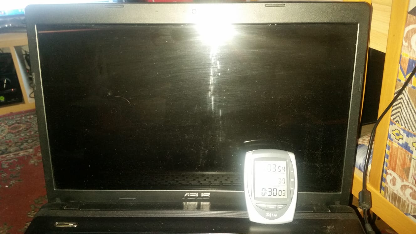

Es begann damit das der Laptop vor ca. 1,5 Jahren nach dem Einschalten sich selbsttätig nach 20-30 min. ausschaltete. (Auf genaue Zeiten hab ich seinerzeit nicht weiter geachtet)
Nach neuerlichem Starten das Gleiche wieder. Nachdem diese Prozedur sich etwa 3-4 mal wiederholte blieb das Gerät nach dem folgenden Start an, lief auch ohne jegliche Probleme bis zum Auschalten. Den Laptop habe ich dann oft über Tage eingeschaltet belassen im Wissen darum was nach dem Ausschalten wieder passieren würde
Beim nächsten Start wiederholte sich das Ganze also aufs Neue!
Vor ein paar Monaten änderte sich dieser Zustand aber und zwar leider zum Schlechten. Nun geht der Laptop verifizierbar nach 30 min. aus,..wohlgemerkt nicht manchmal nach 28 oder 32 min., nein immer nach genau 30 min.!
Was habe ich probiert, was kann ich auschliessen?
-Diverse Stresstests durchlaufen lassen..CPU, RAM, System.
Keine Abstürze, keine Aufälligkeiten was Temperaturen betrifft, Alles wie es sein sollte.
-Windows 7 neu aufgesetzt, auch mal Windows 10 zur Probe
-Die Systemplatte gewechselt, zuletzt ne SSD verbaut
-nur Akkubetrieb, nur mit Netzteil, mit Netzteil und Akku drin
-BIOS Downgrade von der letzten Version (234) auf 233
....und da ich gerade beim Bios bin: Startet man den Laptop und geht in die Bios Einstellungen...auch dann geht er nach besagten 30 min. aus!
Der ASUS Support war leider auch keine Hilfe, als einziger Tip wurde mir mitgeteilt es könne an der Schnittstelle Akku-Mainboard liegen. Trifft natürlich nicht zu, siehe weiter oben!
Es sieht für mich also definitv nach einem Hardwareproblem aus, nur Welche? und wieso (das für mich Unerklärlichste) nach sekundengenau 30 min.????
Ich bin für jeglichen Expertenratschlag dankbar, denn ich bin mit meinem Latain nun am Ende!
